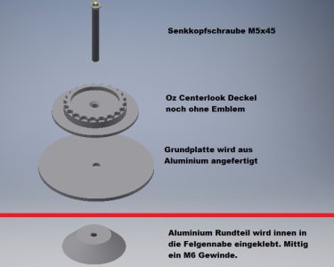

Werfe morgen mal Inventor an und zeichne euch was.
  • Zentralverschluss Optik Beitrag #29
Hier mal ein kurzer Entwurf.
Alles über der roten Linie ist außerhalb der Felge und das dadrunter ist innerhal der Felge. Hoffe es ist nun etwas verständlicher.
Pfeffer macht es so, dass statt dem unteren Bauteil einfach das originale Emblem als Haltepunkt verwendet wird. Hierfür wird es mit 5,5mm mittig gebohrt und alles mit einer M5 Schraube kraftschlüssig verschraubt. Ich finde die Option nicht sehr gut, da man die Deckel so leicht entwenden kann oder sie sogar ggf. bei hohen Geschwindigkeiten abfallen können.

Die Lösung von Vince, ist natürlich erste Sahne:great:

Die Lösung ist mehr als Deluxe. Jetzt nur noch jemanden finden, der sowas auch bauen kann.

Hierfür muss die Felge innen ausgemessen werden. Die Nabe ist dabei nicht maßgeblich .

Verständnis- oder Denkfehler. Das konische Teil kommt von hinten in die Felge (als Diebstah- und Verlustschutz im Gegensatz zur Pfeffer-Lösung). Da dort ja noch die Mittenzentrierung drin steckt, wie soll das Teil dann da noch Platz finden und halten? Hab mir das Innenleben tatsächlich noch nicht so detailliert angeschaut, hätte jetzt aber gesagt, dass dann das konische Teil an der Radnabe schleift!!??

Mach mal das Emblem ab und steck deine Felge drauf. Du wirst sehen, dass da noch Platz ist. Das Bauteil muss nur ~8mm stark sein.
Super erklärt und sehr gut veranschaulicht, so kann ich mir auch was darunter vorstellen.
Bezüglich der Umsetzung, werde ich mich jetzt auch mal umhören wer mir sowas machen kann und hoffe da auch noch auf Whitecap seine Rückmeldung.*roll*
