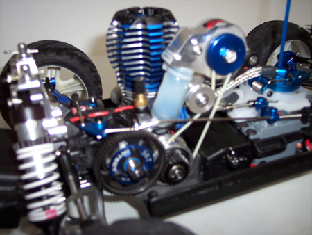

Hat ja ned einmal einen Zahnriemen Antrieb.

genau :) kinderkacke !

geil!

Seit wann muß ein Kompi eine Zahnriemenübersetzung/ o. Antrieb haben?
Rotrex z.B. hat keinen!
@Tom: seeeeeeeehr geil, hehe, ich mach mich nass *buck*

goil, ich liebe dieses Spielzeug:great:

Damit du keinen Schlupf hast, wenn du es richtig machen willst solltest du schon mit Zahnriehmen fahren. Bei JD Engineering in Holland gibt es Scheiben, die fahren auch G's mit Zahnriemen.
Ja sehr geil ;)
Kuck mal bei Tube und gib RC Models Supercharged ein und RC Models NOS
*lol**lol* Bekloppte gibts ;)

das ist genau das richtige für die alten Tage, wenn es nur noch Elektroautos auf den Straßen gibt und man net weiß wohin mit dem Geld *lol**lol**lol*

muss sicher ned, aber schadet sicher auch nicht, ist immer blöd wenn der Riemen durchrutscht...

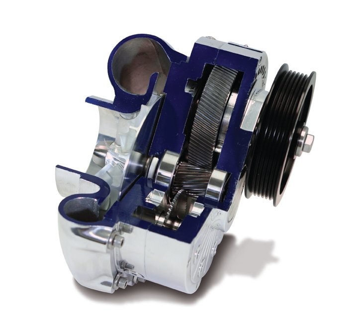

gibts von kompressoren fürs auto verschiedene bauarten? ich dachte immer kopressoren sind schrauben verdichter, nicht wie der hier ein turboverdichter? (jetzt nur von der verdichtungsbauart gesprochen) oder baut nur mercedes schrauben verdichter als kompressor ein???

Wenn ich mich recht entsinne, dann verbaut Mercedes Rootsgebläse und keine Schraubenverdichter. Schraubenverdichter jaulen meines Wissens nach einfach zu laut für Serienfahrzeuge.
Das was da auf dem Bild gezeigt wird ist ein riemengetriebener Radialverdichter, also praktisch die Verdichterseite eines Turboladers mit Riemenantrieb (wie sie auch bei z.B. Alpina verwendet werden). Rotrex ist in diesem Umfeld ein Bekannter Name.
