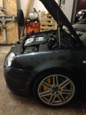

Um hier mal Klartext auf deine Frage zu reden...
Ich habe die Z18 Bremse auf meinen originalen Scheiben verbaut und fahre so seit einem Jahr.
Bremst sehr gut, Eintragung war absolut kein Problem!
6mm Spurplatten könnte ich fahren mit einer 8x18 ET35 Felge, originale Kotflügel! Habe aber 8mm verbaut, passt so mit "reichlich" luft!
