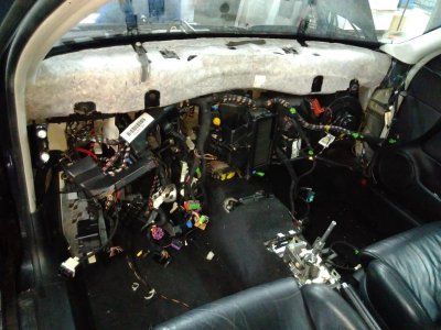

ich hatte dasselbe problem. der heizungswärmetauscher war undicht und musste ausgetauscht werden. habs beim freundlichen machen lassen. war entsprechend teuer, weil viel arbeit. die haben sogar den Ganghebel entfernen müssen.
9k=
(Tipp: nenn deinen thread in "Heizungswärmetauscher" um. das ist spezifischer)
