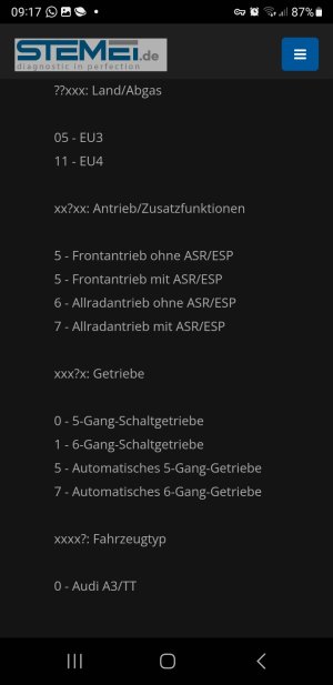

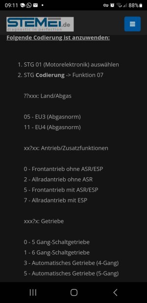

  • Von Dsg auf Schaltgetriebe Umbauen Beitrag #30
Einen Wunderschönen guten Abend.
Ich stehe dieses Wochenende vermutlich vor ähnlichem Problem.
S3 8L Facelift. Nach Motorbrand fliegt leider die komplette 1.8T Technik jetzt raus.
Nach langem hin und her kommen 2 Pötte mehr rein.
Ich habe einen BHE ausm TT rechtslenker mit DSG.
Verbaut wird allerdings ein GQV Getriebe (Handschalter)
Frage an die Profis:
Kann man das MSG einfach von DSG auf Schalter umcodieren?
Ob der rechtslenker kabelbaum passt weiß ich allerdings noch nicht da ich den erst am Freitag bekomme. Hab zufälligerweise noch einen vom 2.8er BDE liegen, zur Not verbaut ich diesen.
  • Von Dsg auf Schaltgetriebe Umbauen Beitrag #31
Ok. Es geht wohlScreenshot_20230921_091155_Samsung Internet.jpgScreenshot_20230921_091724_Samsung Internet.jpg
