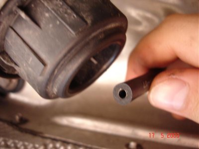

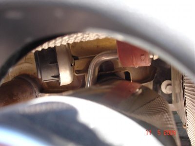

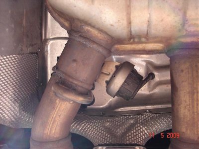

Vorgang:
1.)Auto mit einem Wagenheben hochbocken (ich habs von links gemacht, ging gut)
2.) Am rechten Auspuffrohr siehst du dann die schwarze Dose mit dem Pneumatikschlauch. WD40 oder ähnliches Mittel draufsprühen und flutsch, ab isser! :great:
3.) M5er Madenschraube reindrehen so das sie etwa einen cm im Schlauch verschwindet
4.) Schlauch wieder auf Dose drücken
5.) BRUMMMMMMM :great: :great: :great:
War eine Arbeit von max. 15min (UNGELOGEN!!!)
Gruß,
ben
hier als kleine Ergänzug ein paar Bilder:

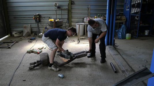

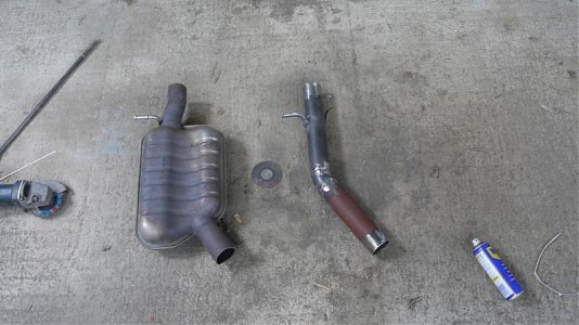

he jungs! habe meinen msd rausgenommen ( klappen auch offen) und ein ersatzrohr eingeschellt ist nun extrem laut habe aber heute die klappe bzw. den schlauch wieder drauf gemacht und habe nun folgendes zu berichten:
also 1ter und 2ter gang ist meine klappe immer offen brutaler sound egal was für eine drehzahl. 3ter,4,5, und 6ter gang geht sie erst bei genau 3500u/min auf, man kann den unterschied extrem gut hören. trotz fehlenden msd klingt er wenn die klappe geschlossen ist fast so wie der original sound nur wenn sie bei 3500u/min aufgehen dann wir es extrem geil. nun aber warum ist sie in den 1sten und 2ten gang durchgehend offen??????????
  • Unterdruckschlauch für Auspuff Beitrag #35
Nabend,
jetzt habe ich aber auch nochmal ne frage dazu, hat man dadurch jetzt leistungsverlust, wenn man den schlauch abmacht oder eine sogenannte M5 schraube da rein dreht???
  • Unterdruckschlauch für Auspuff Beitrag #36
nein. auch viele hatten gesagt ich hätte leistungsverlust wenn ich den msd rausnehme wegen den rückstau, aber das ist nicht so. ich hatte mich bei remus erkundigt und die sagten, dass es kein problem sei, so lange die kats bzw. der endtopf noch drann ist
  • Unterdruckschlauch für Auspuff Beitrag #37
hi, geiler sound
Hi echt geiler Sound von deinem R hab ihn direkt am Wörthersee in Velden beim Hoferparkplatz gehört, hab dich doch dann gefragt was du gemacht hast am Sound, hab ich sofort gemerkt das der Sound nicht Original ist. Was hast du für ein MSD Rohr drin, ich weiß das es eins von Supersprint gibt das an den Original ESD passt.
  • Unterdruckschlauch für Auspuff Beitrag #38

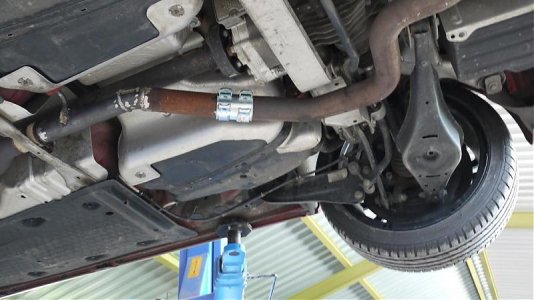

hy. nein ich habe dieses selber gebaute rohr drinnen hatte mich nur €25.- gekostet und das waren die schellen!
habe aber die klappe wieder drin und er wird nur bei 3500u/min extrem laut sonst leise wie original. einfach genial. man hört den unterschied jetzt echt total krass

Hi und ist der Sound jetzt recht blechern oben raus oder geht es mehr in richtung original nur halt lauter???
Du hast ja das Rohr selbst gebaut hab ich am Foto gesehn, woher hattest du die Halter her für das Ersatzrohr??
  • Unterdruckschlauch für Auspuff Beitrag #40
also die halter haben wir selber gebogen und aufgeschweißt. natürlich alles genau vermessen wo die halterung vom msd gelegen hat. der sound ist oben raus so wie der originale nur viel lauter. habe es damals bei meinem 5er gti auch gemacht deshalb dachte ich mir warum nicht auch beim R
