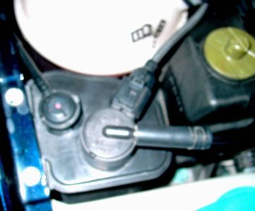

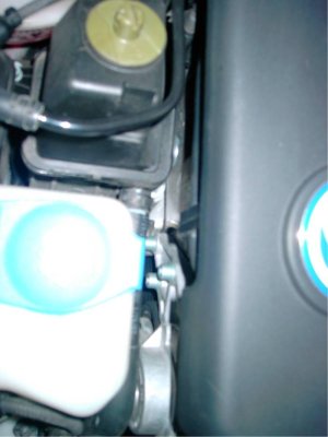

habe vorhin festgestellt , daß im Motorraum ( rechte Seite ) ein schnelles ticken ( klackern ) zu hören ist . Habe mal auf so ein Teil gefasst , wo ich das ticken auch spüren konnte. Da ich Laie bin , weiß ich natürlich nicht wie das heißt. Habe mal Photo´s davon und aus der Umgebung gemacht. Achso und die Lüfter drehten auch nicht , bin aber auch nur ca. 10 km gefahren.
Hat einer von euch ne Ahnung , was das sein kann ?
Danke schonmal .

ich denke das es der aktivkohlefilter ist müsste normal sein wenn er ein wenig tickert!!!!

Das Teil mit dem grünen Deckel ist der Behälter für die Flüssigkeit der Servolenkung.
  • Ticken ( Klackern ) im Motorraum Beitrag #4
Das ist voll normal ey :D
Das ist das Taktventil für die Kraftstoffverdunstungsanlage ....
