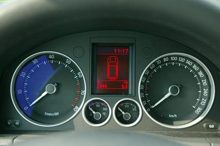

Ist deine Anzeige im Tacho nur halb zu sehen oder ist das Display ganz ,Schlecht zu erklären jetzt.Sprich hast du unten deine MFA und im oberen Teil nur Anzeigen
  • Tempomat nachrüsten Beitrag #30
Hab die hier
  • Tempomat nachrüsten Beitrag #31
Naja dann hast doch die grosse ,die kleine ist nur die häfte
