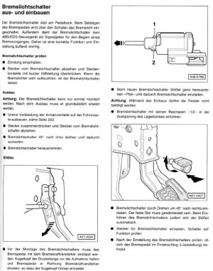

Haste schon mal den Kupplungsschalter geprüft?
  • Tempomat fällt aus Beitrag #13
Konsi
Konsi
14.07.2009
224
Gute Frage! Ich überleg gerade, ob der Golf 5 überhaupt einen hat, aber falls ja, dann sitz er, genau wie der Bremspedalschalter, genau hinter dem Kupplungspedal.

  • Tempomat fällt aus Beitrag #16
straightshoot
straightshoot
23.09.2012
613
Bremslichtschalter ist bei dem Bremspedal...kupplungsschalter ist bei dem Kupplungspedal....Ist nicht immer der Fall das die Bremslichter auch nicht gehen....ich hab schon die unglaublichsten Fälle gehabt,wo am Ende der Scheiss... Schalter Defekt war....Die Wege der Elektronik sind teilweise unergründlich :D. Tausch den mal nach Anleitung kostet ca.10 Taler bei VW
