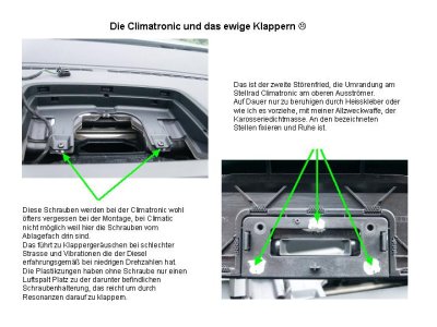

Da deiner keine Garantie mehr hat kannst des leider auch nicht mehr kostenlos bei VW beseitigen lassen. Aber wenn du einfach ne rolle mit klebeflies kaufst und das alles mal ein wenig fütterst also die auflageflächen von dem gitter usw sollte das klappern weg sein :) glaube ab Modell 06 war dies serie beim golf :) oder auch modell 07 bin mir da nicht mehr ganz sicher :) war auch im system bei vw sop drinnen gestanden das die gefüttert werden sollte wenn ein kunde sich wegen klappern meldet :D 8)
Also einfach unterfüttern und das Problem sollte behoben sin :)
Hatte ich bei meinem alten 5er GTI modell 05 auch so gemacht der hat immer des scheppern beim beschleinigen an der stelle angefangen. habe dies dann abgeklebt und ruhe war das kannst du selber machen und dauert keine 5 minuten :)

Hoi habe hier noch 2 Bilder gefunden bei denen du mehr sehen und verstehen solltest woher das klappern kommt :) einmal das Bild wo du das Gitter von unten siehst da kannst du die ränder abkleben. Dann nochmal das gitter von unten mit dem teil gekennzeichnet was meistens klappern wird auch beschrieben wie man dies beseitigen kann :)

habe das wie gesat bei meinem GTI (5er) selber auch gehabt und wenn du dies nach der besachreibung und bildern von mir gemacht hast und es bei dir noch klappert dann kommt das mit sicherheit von woanders und nicht oben von dem gitter ;)
