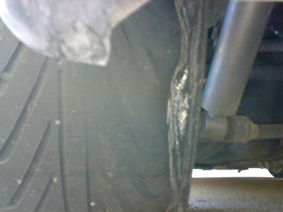

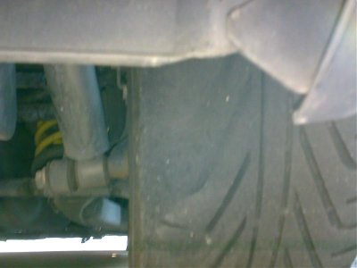

Carsten R36
Carsten R36
24.06.2007
858
Hey Claude ist das glatt genug???
02092007006.jpg :abgelehnt
Irgendwie ist das nicht gesund...*noahnung*
Da war ich wohl zu schnell und ohne ESP in den Kurven.*lol*
Ich glaub da werden morgen 2 neue Reifen fällig. Hab ja gedacht, das ich noch bis zum winter durchhalte ohne Sturzkorrekturen.)(:)-/
Gruß, Carsten
