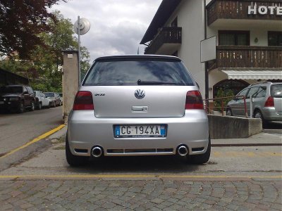

Ich hab mir hinten auch gerade 20er Distanzscheiben rein gemacht, schliesst perfekt ab und sieht super aus :great:
Auch von hinten sieht er viel besser aus, guckst du hier :D
