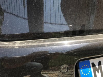

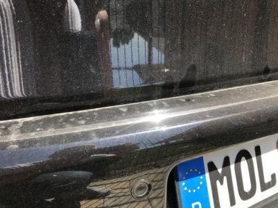

Mal wieder neues bei mir. [emoji4]
Heute eigentlich einen Termin mit einem Spotter gehabt, aber kurzfristig abgesagt.
Er sollte den minimalen Rost an der untern heckklappen-kante entfernen.
Leider beim anfangen gesehen, dass sich die Heckstoßstange wieder hochgebogen hat.
Also einmal alles abgesagt, sonst hab ich in 1 jahr das gleiche problem.
Hat einer von euch einen Tipp oder eine Idee, wie ich das lösen kann?
Ich hoffe man erkennt auf dem Foto, dass da kein Spalt mehr zwischen Klappe und Stoßstange ist.
Heck war auch schon demontiert und wurde auf Schäden geprüft. Diese Führungsschiene, wo die Stoßstange mit befestigt wird ist neu. Und das ganze Phänomen tritt auch nur bei Hitze auf. Als wenn sich die Stoßstange dehnt und irgendwo aus dem Clip rausspringt.
Da ich nicht zu 100% sicher sein kann, dass sich das Problem mit einer neuen Heckschürze löst, entferne ich mich davon etwas. Habe eigentlich zur Zeit keinen Spaß daran, 1000€ für das Heck auszugeben.
  • smoki´s r32 Beitrag #517
14.10.2015
2.899
1.897
Da könnte unser Kevin ( Der_Lacker) vielleicht der richtige Ansprechpartner sein
  • smoki´s r32 Beitrag #518
Bist du sicher, dass die Stoßstange keinen Rempler gekriegt hat? Schwarz ist natürlich die richtige Farbe bei starker Sonne :D aber so etwas sollte eigentlich nicht passieren. *noahnung*
  • smoki´s r32 Beitrag #519
Kinzigtal R32
Kinzigtal R32
02.01.2016
415
290
Ich meine auch das da was nicht stimmen kann.
So spitz auf Knopf darf das nicht zugehen.*schock*.
Überleg mal, wenn man(n) an jedem Golf 5 den Kofferraum nur aufmachen kann wenn keine Sonne Scheint....*noahnung*
  • smoki´s r32 Beitrag #520
dr heile
dr heile
24.08.2012
1.328
702
Sascha, dein Auto iss dreckig...*roll* :D ernsthaft, sind das Kratzer links an der Stossstange?
