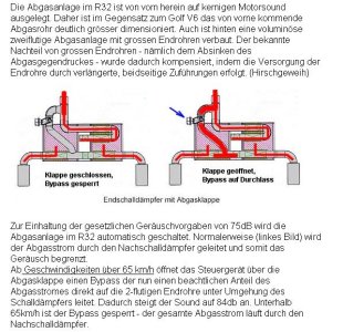

Hier mal eine Beschreibung der Funktionsweise:

beim Ver sollte das ja eh kein problem sein mit dem gegendruck,
da kann man die klappe ja direkt von hinten sehen wenn man ins rechte rohr guckt.
und die abgase können eh ohne weiteres aus dem linken rohr raus, da macht es meiner meinung nach nichts bezüglich gegendruck ob das rechte rohr nun auf oder zu ist.
