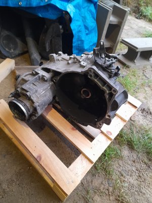

Hallo Leute ich bin Dave (32 )aus rand Berlin bin schon eine ganze weile dabei habe aber bisher nur gelesen noch nichts geschrieben oder kommentiert. Ich fahre ein Roten Golf 4 R32. Ich will die kupplung wechseln. Ich habe 7 Schrauben rund um das Getiebe gelöst Antriebe und Kadernwelle sind auch gelöst Anlasser raus! Das getiebe bewegt sich nicht jetzt will ich wissen ob ich was vergessen habe? Danke im voraus für eure Hilfe Gruß Dave

Hast du den Halter hinten am Winkeltrieb (zum Block) auch gelöst?
Sonst hier mal vergleichen, ob du vielleicht eine andere vergessen hast:

Ja das sind 2 Schrauben am Block oder?

Also ich komme mindestens auf 9 Schrauben ohne Anlasser
Das Blech am Winkeltrieb muss natürlich ebenfalls ab.
Machst du das aufer Bühne?
Allradgetriebe ist insgesamt nicht ganz so easy, vor allem rein.

Ja mache es auf der Bühne habe noch eine gefunden mal sehen 😀

Du hast ober und unterhalb am Winkelgetriebe noch eine Schraube
Da kommt man schlecht dran, hast du die gefunden?

Ja genau die bin schon am fluchen

Ja ich habe es locker jetzt noch rausfummeln vielen Dank euch schreibe nochmal wenn es unten is 😀

Um den Einbau einfacher zu machen könntest du auch den Winkeltrieb abnehmen.
Aber dann müsstest du auch gleich das Öl mit wechseln.
