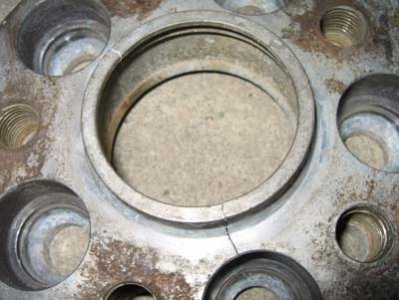

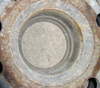

Ich habe ja nun meine neue Bremsanlage drunter!Da mussten dann ja auch bei der Montage die hinten Distanzscheiben runter!Sie waren leicht fest aber gingen gut weg!
Als ich sie dann so in der Hand hielt musste ich feststellen das sie angebrochen sind bzw. richtige Risse haben von innen nach aussen!
Natürlich hab ich sie nimmer montiert und hab sie jetzt reklamiert!Auch wenn sie fast 3 Jahre sind....DAS kann ja wohl nicht angehen!
SCC ist auch ein Hersteller der von vielen Tuningfirmen verbaut wird!
Ich bin gespannt ob ich neue bekomme!Wenn nicht hole ich mir H&R oder PowerTech,denn die haben dann auch metallbuchsen sodas das Gewinde auch nicht mit der Zeit auch nicht versaut!

...na hoppla - DAS sieht ja nicht so dolle aus - habe selbst die DRA (das sind die mit den Stahl-Buchsen) von H&R drauf - die hatte ich auch schon auf meinem IVer über 3 Jahre lang, Sommers wie Winters - die sind Top :great:

Jep,habe auch H&R runter.Alle Jahreszeiten und sehen wie neu aus.
  • SCC Distanzscheiben gerissen/gebrochen! Beitrag #4
Meine sind jetzt ca. 45.000 km drauf und fast 3 Jahre!
Wenn ich sie ersetzt bekomme dann nehm ich sie natürlich!Die Tüv eintragung hab ich nämlich komplett in den Schein übertragen lassen!Wäre auch etwas blöd wenn ich jetzt H&R drunter mache mit ner anderen Kennung...wobei das eh keiner merken sollte!Ausserdem sind 30 mm 30 mm...egal ob SCC oder H&R!
