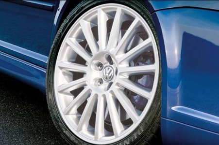

Aragami schrieb:
nein Dunlop gab es nicht serienmäßig ....
Michelin haben die meisten drauf, ich weiss nicht mehr wer der zweite Hersteller war :-/
Eigentlich wurden alle EU-R´s mit den Michelins ausgeliefert. Auf den Bildern der Präsentation sind die besagten Duplos zu sehen!
