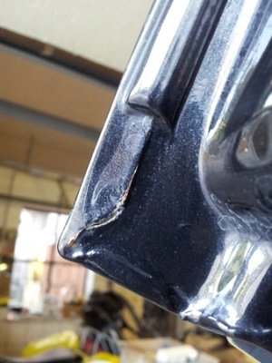

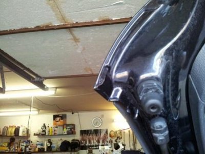

Hi Leute,
hab heute die ersten leichten Spuren von Rost an meinem Dicken entdeckt.*schock*
Noch ist es nur leichter Kantenrost an den Falzen der Heckklappe.
Ich frag mich jetzt, wie kann man sowas am effektivsten an der Ausbreitung hindern?
Einfach mit einem Lackstift Farbe drüber? Hört dann der Rost untendrunter auf zu wuchern?
Oder muss man den Rost unbedingt vorher wegschleifen? Wollte allerdings keine Lackieraktion aus der Bagatelle machen...
Aber einfach zuschauen wie die braune Pest sich ausbreitet wollte ich eigentlich auch nicht. Will den Dicken ja noch einige Jahre durchs Ländle treiben...:D
Gruß Torsten

Hmmm, das sieht aber bissi so aus als ob die Klappe irgendwo gegen geschlagen ist. Da würde es dann sicher keine Kulanz geben *noahnung*

Also es liegt definitiv keine Beschädigung an dieser Stelle vor. Da täuscht bestimmt das Bild. Es ist eine Stelle, an der die Bleche gefaltet sind. Und an den frei liegenden Kanten bildet sich nun leicht der Rost. Es ist auf der Innenseite der Klappe, das Blech über der Rückleuchte.
Aber gut zu wissen, daß es evtl. sogar auf Kulanz gehen kann.
Da werde ich mal ganz locker beim Freundlichen nachfragen 8)
