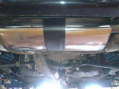

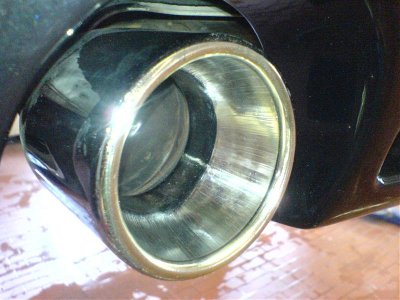

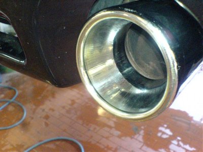

Danke für die Fotos OliveR32. Jetzt bin ich aber etwas verwirrt. Bei dir sind die Klappen deutlich zu sehen in beiden Rohren. Bei mir hingegen sieht es in den Endrohren ganz anders aus.
Im Linken Rohr ist gar keine Klappe vorhanden und im rechten Rohr ist zwar eine Klappe vorhanden, aber die ist viel weiter innen, und sie ist immer offen. Egal ob der Motor läuft oder nicht.
Beiliegend je ein Foto der beiden Endrohren.

Wenn die Klappe immer offen ist würde ich mal schauen ob da der Unterdruckschlauch oben drauf ab ist.
Ansonsten ist da was defekt aber dann sollte da trotzdem dreckig werden.

Das du nur links eine klappe hast, ist absolut normal, mach dir da mal keine gedanken. Die klappe ist im Stand auch offen, sie schliesst erst wenn du fährst, sie ist glaubs geschwindikeitsabhängig.:great: Ist ja nicht weiter schlimm falls sie dauernd offen ist. Beim Ver wirst du sowiso nicht allzuviel hören!
  • Rechtes Endrohr kalt, defekt? Beitrag #50
Ist abhängig vom Unterdruck, den der Motor erzeugt.
Die Klappe schließt wenn du den Motor gestartet hast.
