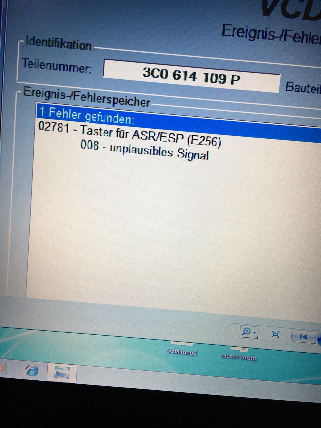

Guten Abend Jungs ich weiß echt nicht mehr weiter. Seid geraumer Zeit lässt sich mein ESP nicht mehr deaktivieren. Sicherung 2 Fahrerseite schon geprüft dann vcds ausgelesen ESP Schalter unplausibles Signal, heute Schalter getauscht gegen einen neuen, selber Fehler immernoch da so langsam weiß ich nicht mehr weiter, eventuell könnt ihr mir da ja helfen ?

Evtl. ein Kabelbruch? Hattest du mal den Aschenbecher ausgebaut und dabei das Kabel eingeklemmt bzw. geknickt?!
  • R36 ESP lässt sich nicht deaktivieren Beitrag #5
Evtl einen Kabelbruch? Hattest du mal den Aschenbecher ausgebaut und dabei das Kabel eingeklemmt bzw. geknickt?!
Hab ich auch schon drüber nachgedacht ascher war draußen aber ich war sehr vorsichtig dabei. Würde der Schalter dann überhaupt noch ansprechen ich meine ich drücke ihn die Lampe von esp geht an und dann geht sie nach zehn Sekunden aus und dann ist der Knopf wie tot

Passt der Schalter den du verbaut hast auch definitiv zum Auto?
Passt definitiv !. Mit dem alten ging es ja auch komischer weise (3C0 927 117C) ist drinne und ist soweit ich weiß der richtige.

Hast du mal die Steckverbindung am Schalter auf Korrosion oder Verschmutzung überprüft?

Jetzt wo du das sagst *lol* hab so nix gesehen werde den Stecker nacher mal entpinnen und reinigen womit geht das am besten zu reinigen ?

Steck mal am ABS den grossen stecker ab ;-)
und schau ob wasser drin ist oder geh dem Kabel entlang .
das ist eine Typische Marder Stelle

Werd ich gleich mal machen *lol* meinst dann kann das stg vllt defekt sein ?
