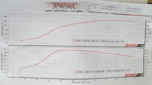

Schau dir mal den Kurvenverlauf an.
Da hast du eine Sekunde lang keinen Vortrieb. Entweder schaltest du sehr sehr langsam oder die Anschlüsse passen nicht.

ach so meinst du das.
ja, ich schalte sehr langsam. nutze kein No-Lift-Shift oder sonstiges.
Und gebe dem Getriebe auch noch gerne mal eine "Gedenksekunde" sich zu sortieren.

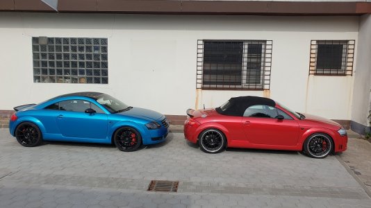

Hab mir dieses Jahr noch meinen Roadster auf 3.2er Sauger-Technik umgebaut.

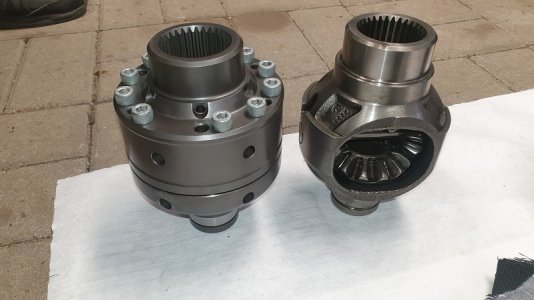

Zum Geburtstag gab es eine kleine Kleinigkeit fürs Coupé.
Dann mal ran an den Einbau :
Umpressen und schon konnte es auch wieder ins Auto wandern....
Vernünftige Probefahrt steht noch aus. Muss ich mich erst noch etwas dran gewöhnen...

Was macht die Sperre dann genau?? Kannst du da noch ordentlich am Parkpkatz rangieren?
Rangieren etc ist alles kein Problem. ist ja keine permanente 100% sperre o.ä. sondern ein normales Torsen-Diff. Da gibts genügend und weitaus bessere Erklärungen bei Wikipedia, Youtube o.ä. die das viel besser erklären können als ich das nun könnte.

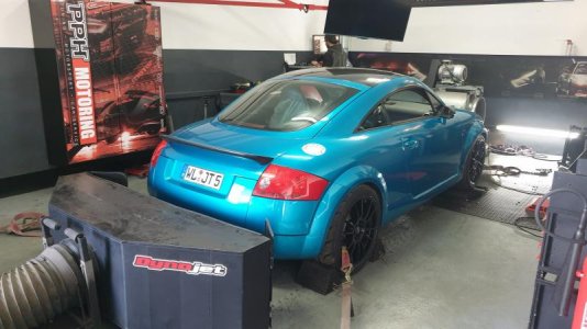

War zum Jahresbeginn nochmal bei PPH
Ich bin soweit sehr zufrieden :

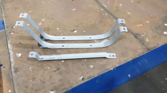

habe es sogar mal geschafft ein paar Kleinigkeiten gegen den "Rost" zu machen ^^
Zum einen habe ich mich der Tankbänder angenommen. Um doppelte Arbeit zu vermeiden habe ich ein paar gebrauchte Bänder genommen und gestrahlt.
Diese konnte ich dann recht einfach 1:1 mit neuen Schrauben gegen die vorhandenen wechseln.
