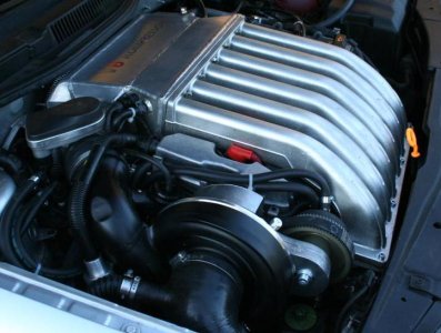

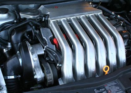

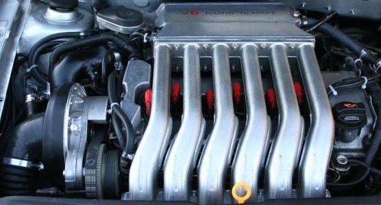

  • R32 Kompressor (ZR2-R mit LLK) Beitrag #10
vr6_24v
vr6_24v
21.07.2005
195
Hi
Endlich mal dazu gekommen Bilder vom Umbau zu machen:
Gruss

Das sieht ja mal prima aus !!! :great:
Diese Woche fahr ich noch zum ABT, dann geht´s bei mir auch weiter... :-D
  • R32 Kompressor (ZR2-R mit LLK) Beitrag #12
Vorteck
11.06.2005
1.875
45
Jop, sieht gut aus, endlich mal ein paar Bilder von der wassergekühlten Brücke :) Deine PN beantworte ich heut nachmittag..
