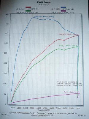

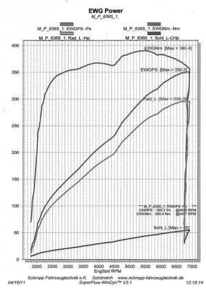

  • R32 Kompressor ABT Beitrag #13
edit: Nehm alles zurück, wenn die Messung stimmig ist, sind das 300PS RadL, das würde passen, siehe Komi und Turbo bei etwa gleicher Nominallesitung:
2XN3g6hpGS8AAAAASUVORK5CYII=
