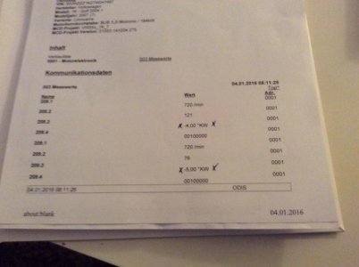

Ich Versuch gerade mal mein Diagramm hoch zu laden. Würd mich mal interessieren ob eure Werte auch so aussahen.
  • R32 Fachmann Nähe Düsseldorf und Umgebung Beitrag #23
Diagramm vom 04.01.16

Also,ich hatte auch die gleichen Werte wie du -4 und -5,hab das rasseln da auch schon deutlich gehört und hab die jetz vorm Winter neu machen lassen,jetz schnurrt er wie ein Kätzchen:D
Wenn er auf Betriebstemperatur ist mach vorne kurz den Deckel wost Öl auffüllst runter da hört man das doch recht deutlich dann.
Andere möglichkeit wäre dann die manuelle Sichtprüfung wo beide Hall-Geber oben ausgebaut werden ist hier sehr gut beschrieben
steht zwar jetz der Audi 3,2l drinn ist aber gleich mim R32
Viele schreiben das solche also Werte -4/-5 schon arg an die Grenze gehen und wenn man in richtung -7 kommt sollte die dringend raus,obs das wirklich stimmt kann ich da leider nicht bestätigen habs nur selber so des öfteren gelesen,
gibt bestimmt hier jemanden der vielleicht noch was dazu sagen kann.
Ich hab mir nach dem Wechsel der Kette alle alten Teile mitgeben lassen und die Schienen,Spanner,Kettenräder und Nockenwellenversteller sahn echt grausig und total abgenutzt aus,einen Schiene war sogar schon kleinens Stück angebrochen bei mir.

Also der Tausch der NW Steller ist im Grundsatz unnötig, da diese im Grundsatz nicht defekt gehen.
Wenn dann wäre Zahnflankenverschleiß der Grund, aber das ist eher selten. Die kann man auch leicht zerlegen und reinigen, falls LL Plörre sich fest gesetzt hat.
Die hier besagten Werte -4/-4 etc. sind noch unbedenklich, solange die Spreizung zueinander nicht 3° entspricht...also 4/7 z.B.
Bei -8 sollte ersetzt werden und kann je nach Spreizung die Motorlampe kommen.
Einige user aus dem A3Q haben den Bedi Ölprimer verwendet und konnten die Werte optimieren und auch Geräusche optimieren. Also bevor die Kette raus soll, erstmal die einfache Lösung wählen, das LL Öl auszuspülen, ebenso die Steuerventile, die im Kreislauf mit laufen.
IWIS gibt für die Steuerkette eine LL von 180K an, es gibt aber Beispiele die schon viel länger damit laufen. Im A3Q fahren Optimierte Richtung 300K.
Ölpumpe, kann man machen, war aber eher ein Problem bei den 4rer R32.
