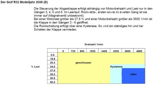

Ne das meinte ich anders. Die originale klappe wird ja dynamisch gesteuert. Keine Ahnung wie. Kann der den Taster so programmieren, das es die Stufen: offen, geschlossen und dynamisch gibt. Oder heißt klappe geschlossen, dass sie wie original gesteuert wird? Ich mag das, dass er zb. Nur bei kickdown oder Stufe s die klappe aufmacht! Die originale ist doch mit klappe oder irre ich mich da?
  • R32 AGA Klappe Beitrag #55
Also die Originale ist mit Klappe. Wenn ich richtig informiert bin macht die immer bei Kick down auf (egal welcher Modus) und/oder ab einer Drehzahl von 3000 U/min. Bin da aber nicht zu 100% sicher...
  • R32 AGA Klappe Beitrag #56
Im Leerlauf ist beim Ver die Klappe immer auf. Die Klappensteuerung ist drehzahl- und unterdruckabhängig. Keine Ahnung, ob jemand dafür eine "Kennlinie" hat, weil ja 2 Faktoren das Öffnen oder Schließen bewirken. *noahnung*
  • R32 AGA Klappe Beitrag #57
Hallo, ist es möglich das Verhalten der Seriensteuerung d. Auspuffklappe zu verändern z.b. mit VCDS-Codierung ?
Also das man bestimmte Drehzahlen selbst definieren kann wann sie auf und zu macht ?

Das ist im Msg hinterlegt, also jeder der dir eine Kennfeldoptimierung anbietet, sollte das auch ändern können
  • R32 AGA Klappe Beitrag #59
Okay danke schonmal für die Antwort.
Interessantes Bild aber ich meine Coolhard hätte mal was anderes geschrieben. "Unhabhängig welcher Gang und bei 2000 u/min statt 3600 wird klappe betätigt" oder etwas in diese Richtung *noahnung*
Mfg Mutzi
  • R32 AGA Klappe Beitrag #60
Mfg Mutzi
Die Grafik ist von Para, ich denke das er sowas nicht raus haut wenn er es nicht 100% weiß :)
