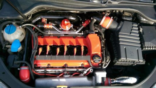

Immer wieder schön, einen so sauberen Umbau zu sehen :great: Ebenso gefällig Deine Pointierung bezüglich der Standfestigkeit :greater: Wird die Bremsanlage an die [Mehr]Leistung noch angepasst oder ist dies nicht unbedingt vonnöten ?
Im Moment reicht meine Bremse noch aus,wenn der Druck dann erhöht wird,wird natürlich auch die Bremse gemacht aber momentan habe ich mich damit noch nicht befasst

schöner Umbau, externes Wastegate ist geil ! wie siehst denn mit der Ansaugluftführung zum Luftfilterkasten aus ? Gruss
Die orig.Ansaugung paast nicht mehr da mir die Ladeluftleitung im Weg ist,am besten gefällt mir ja die Lösung bei den Rothe Umbauten,da ist der Luftfilterkasten ja vorne geschlossen aber keine Ahnung wo oder wie er die Luft ansaugt,muss mich mal genauer mit dem Thema beschäftigen*noahnung*

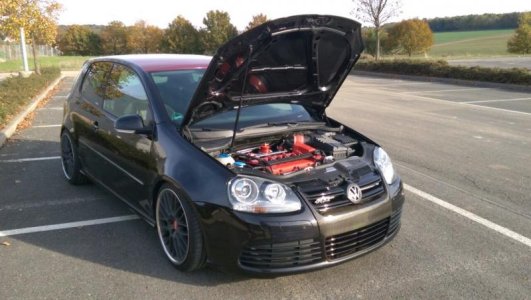

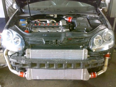

noch paar Bilder vom Umbau...

Alter Schwede ist das der standart LLK bei rothe??
Der von BTS ist gerade einmal 1/3 so groß und verdeckt daher auch nicht den ganzen Kühler

Ich hab auch ein externes Wastegate was ist eigentlich besser an dem wie Intern? Ich mein jeder Umbau egal von wem hat immer intern verbaut. Sieht zwar etwas schöner aus aber was ist der vor und nachteil?
Keine Ahnung was Rothe für Kühler nimmt,das ist ein orig.VAG Teil wurde verbaut beim Audi S3 8P

Ich hab auch ein externes Wastegate was ist eigentlich besser an dem wie Intern? Ich mein jeder Umbau egal von wem hat immer intern verbaut. Sieht zwar etwas schöner aus aber was ist der vor und nachteil?[/QUOTE]
Nein habe keine XP,Habe noch die E-MFA verbaut,wegen dem Kühlwasser habe ich keine Probleme immer irgendwo zwischen 88-93 Grad.
Wegen dem Wastegate habe ich keine Ahnung wo der Unterschied liegt.*noahnung*

Ich hab auch den S3 8P FMIC drin. Wassertemperaturprobleme hab ich keine. Rothe verbaut auch immer noch einen zusätzlichen Öl-/Wasserkühler.

Also bei dem riesen Teil würde ich aber auch einen Zusatzwasserkühler empfehlen!!
Manchmal auch noch einen 2. (ganz kleinen) zusätzlichen Ölkühler (mit 3 Ölkühler fährt es sich auch besser *lol*), der dann noch vor dem LLK verbaut wird weil man die Temperaturprobleme nicht in den Griff bekommt.
Wie es sich bei diesem LLK und 400 PS ohne Zusatzölkühler verhält wird sich zeigen.
Ohne Zusatzwasserkühler geht es auch mit 400 PS nicht im Sommer und damit meine ich kein 30 + Grad.

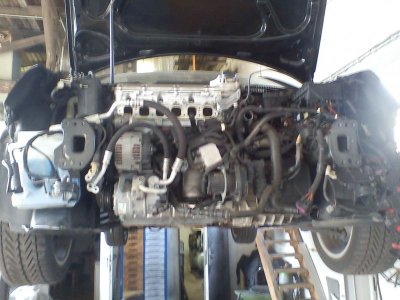

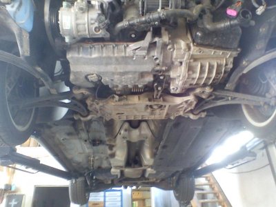

  • Projekt Turbo Beitrag #36
Distel
Distel
06.04.2009
444
Habe ich mit einem Kumpel selbst umgebaut,sieht aber mittlerweide anders aus wurde einiges lackiert usw.
