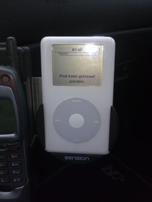

Moin Leute,ich weiß echt nich mehr weiter, der vorbesitzer hat mir so eine ipodvorbereitung von dension überlassen und nun habe ich mir einen ipod gekauft,den gleichen den auch der vorbesitzer hatte!Aber es kommt verdammt nochmal immer die meldung ipod kann getrennt werden!Ich kann weder am ipod was steuern noch im radio.Es wird nichts abgespielt sondern steht immer nur diese meldung!Weiß einer warum und wie das teil geht oder bin ich einfach nur zu blöde?*noahnung*Ist da alte software drauf oder was???Bin echt am verzweifeln langsam...8-(

Ich lad mir jetzt am besten mal das aktuelle itunes 9.0.3 mal sehen ob es dann funzt

ipod kann getrennt werden bedeutet.---> nach einem aktualisiervorgang und anschließender datenübertragung kommt folgende meldung.
normalerweise kann man mit dieser evrsion nur den ipod vom radio aus steuern.
akzeptiert dein radio den ipod,
wenn ja: dann liegt es an der software
wenn nein: liegt es am radio/schnittstelle
überprüf das mal

So..haut jetzt alles hin!Es lag wirklich an der veralteten software!Leider weiß ich nich genau wie die halterung heißt rome89,ich weiß nur das es von dension is!sorry
