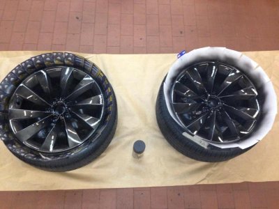

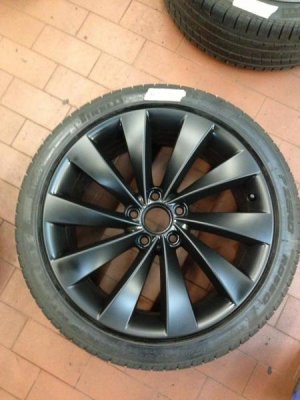

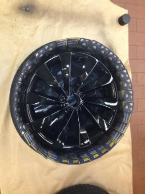

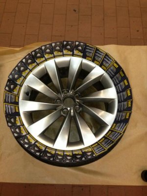

mein zweiter satz felgen Matt Schwarz
Ich hab wieder Plasti dip von Performix genommen 4 dosen würde echt knapp :p das warn aber die letzten felgen die ich mit der dose gemacht habe
