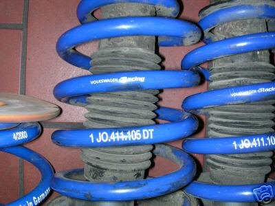

Die Bilder von diesen VA Federn hier sind von meinem EX 4er.....BJ.2002

Hi
hab hier nochmal eines gefunden, ist 4/2003 hat aber die gleiche Nummer wie das von Exjubi aus 2002
