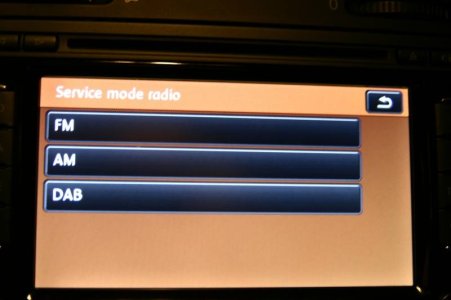

Ich bräucht nochmal den Tipp, was ich drücken muss um sehen zu können welche FW grad drauf ist.
Hatte mir neulich irgendwer von euch schonmal gesagt, aber ich glaub per PN und die hab ich gelöscht D'oH
ich habs eben Probiert mit
1) Wagen aufschließen (zündschlüssel NICHT stecken)
2) radio Einschalten unten links
3)setup 4 sekunden drücken
dabei kam aber nur dieses Menü (siehBild)
Neulich war ich mit ner ähnlichen Tastenkombi in noch nem anderen wesentlich detaillierterem Menü in dem u.A. auch die genau GPS-Geschwindigkeit stand.

Isnogood
Isnogood
03.01.2007
872
26
1. einfach beim Startbild wie gehabt die SETUP Taste drücken bis die "System wird gestartet" Meldung kommt.
2. Dann kommt erstmal kein Servicemenü daher (höchstens das Radio-Testmenü)
3. Gerät ausschalten
4. Gerät nach ca. 15 Sekunden wieder einschalten
5. wenn dann das Normale Radio / Media / Navimenü da ist, die Setup Taste für ca. 20 sec. gedrückt halten
(zuerst kommt das normale Setup Menü daher, danach das Radio-Testmenü, ca. 10 sec. später dann das Service-Menü)
Muss aber vorher freigeschaltet werden.
VAS5051B oder 5052B Tester oder VCDS ans FZ anschliessen > Betriebsart "Eigendiagnose" > Steuergerät 37 (Navigation) > Anpassung > Kanal 50 von 0 ouf 1 stellen.
Thx. Scheint bei mir ja schon freigeschaltet gewesen zu sein.Neulich war ich ja in diesem Menü mal drin.
Werds gleich nochmal probieren.
