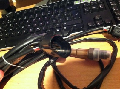

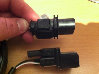

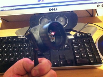

Nabend Männers habe folgendes Problem habe heute meine Lambdas bekommen und Die eine hat einen neueren Anschluß.....
Die alte Sonde die defekt ist hat folgende Nummer 1KO 998 262 M die hat den alten passenden Anschluß.
Und die neue mit dem nicht passenden Anschluß hat folgende Nummer
1KO 998 262 N. Kann es sein das diese für den 5 R sind ?
Werde morgen eh eine Neue ordern aber mich würde es mal Interessieren ob die Anschluße beim 5er R anders sind oder es evtl. einen Adapter gibt???

Ja da is iwas komisch bei VW hab das schon öfter gesehn
Wenn man mag kann man die Nase einfach wegpfeilen so das der Stecker reinpasst.

Ne mit weg Pfeilen ist da leider nichts da die Stecker total unterschiedlich sind...)((........

Ich glaube bei VW bekommt man die Ver obwohl man für den IVer bestellt
Aber wenn du die ecke weg machst müsste es passen?
Oder halt bei VW mal drauf ansprechen aber glaub kaum das man da was erreicht kurzfristig

Die pins bei der neuen Sind viel kleiner.......

N hat dann wohl M abgelöst und es sind halt neue Stecker dran... Kommt vor.
Dann wirst du wohl nicht drum rum kommen die Stecker am Auto zu tauschen.

Bingo, die 1KO 998 262 M (Vorkat links) ist Golf4 , die 1K0 998 262 N ist Golf5 (Vorkat links)
Gruss Michael

Warum passt Die bie Dir nicht kannst Du mal nen Bild vom Anschluß machen...
also ich habe auch ne alte 1KO 998 262 M hier neben mir liegen und die hat den richtigen Anschluß die vom 5 er R haben nen neuen Stecker der kleinere Pins hat.
