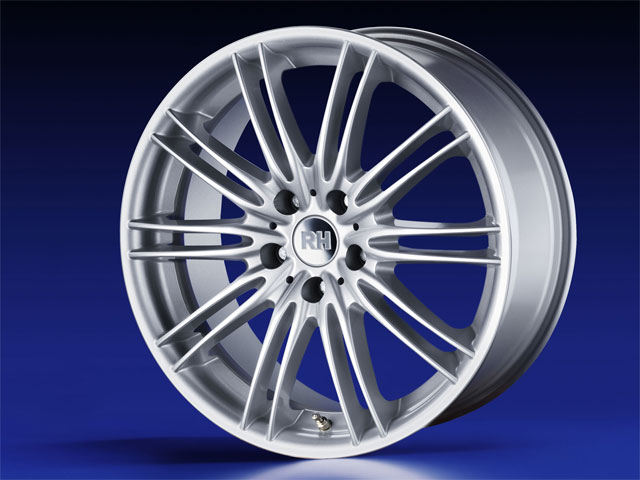

Da nun klar ist das die Dinger leider nicht passen, hab ich auch Abschied von dieser Idee genommen. Bei den Nachbauten bin ich nich wirklich auf Tolle gestoßen, außerdem kenn ich viele der Hersteller auch nich (was wohl ehr an mir liegt). Nun hab ich aber weiter geguckt, weil mich das Design doch anspricht und hab bei RH welche gefunden die denen vom RS recht ähnlich sind.
Hab die denn auch eben bei ebay gefunden. Könnt ihr euch ja mal anschauen. denke der Preis ist in Ordnung und die Felge selber ist ja auch für den R zugelassen, glaub ich jedenfalls. Würd die dann, wie in dem Angebot auch steht, in 8x18 nehmen wollen. Vorteil ist auch das ich die Reifen die auf meinen Originalen sind da drauf tun könnte, oder? Macht doch nix dat die ET35 haben?! Würd meinen Geldbeutel natürlich auch freuen. Und ich muss nix an meinem kleinen R machen, sondern kann, wenn ich will...
http://cgi.ebay.de/RH-FELGEN-TYP-MO-EDITION-IN-18-ZOLL-NEUHEIT-2006_W0QQitemZ8063888619QQcategoryZ9888QQssPageNameZWDVWQQrdZ1QQcmdZViewItem
Also, was haltet ihr von den Dingern??

ONeil schrieb:
steht doch extra bei:
Größe: 8,0 x 18 mit ET: 30, 35 oder 45
Farbe: silber lackiert
Lieferbar mit Lochkreis : 5/98 bis 5/120
was klappen könnte wenn du die unbedingt haben willst, ET45, mit 5/120 und 15 mm Adapter von SCC oder wie die heißen, dann biste bei ET 30, sollte ohne Probleme passen

Wieso net lgleich 5/100?!?
Der bietet doch alle an von 98 bis 120!!!

RH Alurad - MO-Edition
Nun ja, die sehen schon nicht schlecht aus, über die Qualität der RH´s gibts aber geteilte Meinungen! ;) Die Felgen bekommst du mit folgenden Spezifikationen: 8x18 - ET35 - 5x100. Somit passen sie wie die Faust aufs Auge! :D
