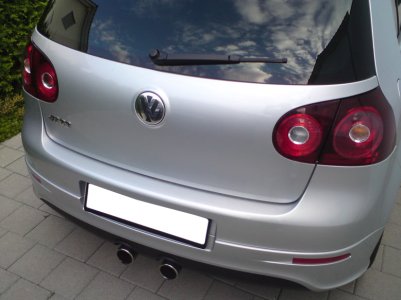

Mal wieder eine Frage:
Wie kann ich die Neigung vom Heckscheibenwischer verstellen ?
Ist momentan irgendwie nicht gerade so, wie ich ihn mir vorstelle:
Sollte weiter unten sein, am liebsten parallel zur Heckscheibe...
Besten Dank im voraus für Eure Hilfe:great:
Gruss,
PeteR74

Bei mir steht er weiter unten (parallel zur Heckscheibenunterseite). Vielleicht abmontieren und neu ausgerichtet in die Endposition anbringen?

unter der Abdeckung ist doch ne Schraube..
Abdeckung wegmachen, Schraube einfach ein bissi lösen
und dann den Arm nach unten drücken (so wie Du ihn haben willst)
und dann die Schraube wieder anziehen!!

Abdeckung entfernt, Schraube gelockert, der Arm lässt sich echt nicht bewegen ??? . Habe ziemlich stark daran gezogen, hat sich wenn überhaupt nur minim bewegt...
Muss ich da noch was anderes lösen ?
Danke und Gruss,
PeteR74

Ich denke Du musst noch stärker ziehen und wackeln, evtl. mit irgendeinem Sprühöl etc vorher einsprühen.
VW hat da glaub ich ein spezielles Abziehwerkzeug dafür, geht aber auch ohne.

Hallo Peter
Denke der Klaus hat recht und Du musst einfach noch stärker ziehen und wackeln oder eben mit Sprühöl.
Bei mir hat es funktioniert (auch ohne Öl) :)

Darfste nicht so zärtlich sein...
Du kannst auch z. b. nen kleines Holz zwischen Arm und scheibe klemmen, die Mutter lösen und mit nem Schonhammer eins auf die Mutter geben.
Ist aber nix für Grobmotoriker, sonst haste nen Hammer in der Scheibe :)
So gehts aber auf jeden Fall...
