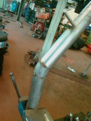

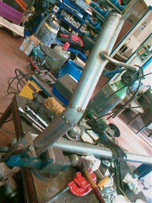

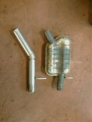

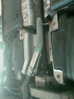

btw hier noch paar Bilder von meinem Umbau. und noch paar Wichtige Eckdaten:
Benötigte Rohre:
V2A 60x1,5
V2A 65x1,5
V2A Kniestück / 90° Bogen (muss so durchgeflext werden dass er später einen Knick von 30° ermöglicht.
Vollmaterial Rundstab 12mm (für die Aufhängung)
Doppelschelle 60mm TN 1K0 253 141 H (da müssen die Schloßschrauben raus und längere rein. Ich hab 10.9er Innensechskant genommen nachdem die langen Schloßschrauben aus dem Baumarkt sofort verbogen waren. Die waren einfach sehr sehr viel zu weich.
Auf dem ersten Photo sieht man auch noch den roten Rohrscheinder (bis 2,5") und die Schelle auf dem Tisch liegen.

und eins noch
