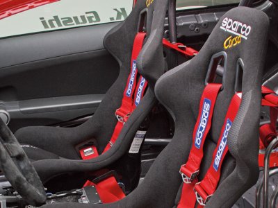

3-Punkt aber! mehr geht ja leider nicht! :( *oops*
na sowhat hier... ist doch so passend und 3-Punkt oder täusche ich mich da jetzt ? Was gibt es denn noch mehr ?
Oder sind die Löcher in den Kopfstützen nur Optik ?!?!
  • impp_0806_06_z+formula_drift_2008_toyota_scion_tc+sparco_harness_with_corsa_seats.jpg
  • Motorsport Schalensitze Leder Beitrag #27
Ja bei den Sitzen geht das, aber nicht bei den originalen R-Schalen! ;) Das hab ich gemeint!
Wieso geht das bei den original R-Schalen nicht ? Hab schon mal einen gesehen, der Schroth Gurte hatte in den original Schalen ?! *noahnung* ???
Eben habe ich selbst eingebaut. Wo soll da das Problem sein? :)
Ansonsten wäre der noch zu empfehlen :D

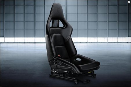

Ich kenn mich mit Porsche nicht so aus, aber ich denke dat is vom 997 GT2 ?!
Volltreffer Porsche 997 GT2 :great:
Die Sitze gibt es auch zum Nachkauf. Es ist der momentan leichteste Schalensitz (Carbon) mit Seitenairbag und Umklappbarer Lehne. Leider etwas teuer - ca. 6000€
6000€ für einen Sitz?? Alter Schwede!! Da kaufen sich andere ein ganzes Auto drum!! *lol* *lol* *lol*
Bei den originalen geht´s nicht weil du in den Durchführungen ja die Hebel zum Umlegen des Sitzes hast! Und wenn dich da die Gurte im Ernstfall zurückhalten, sind die so gespannt, dass sie auf den Hebel drücken! Das steht aber auch an der B-Säule innen! Da is so ein Aufkleber mit nem Symbol: ein Schalensitz mit H-Gurt der durchgestrichen ist!
Acho so ?! Also sind die Durchführungen wirklich nur optik ? So ein Käse... also trotz des Aufpreises von 1100,- EUR zu den "normalen" Sitzen wieder nur ein Kompromiss ? echt schade.
