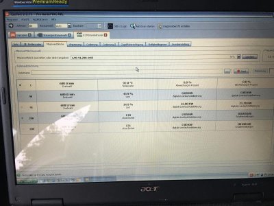

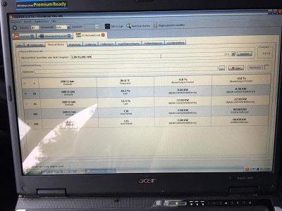

  • Messwertblöcke 208 + 209 auslesen Beitrag #434
Schau mal bitte...
  • Messwertblöcke 208 + 209 auslesen Beitrag #435
ist doch o.k.
