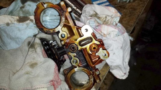

na, ein Sieb kann man in einer Teile Waschmaschine reinigen, es ist ein Metallsieb darin, welches bei LL Öl Betrieb in der Tat zugammeln kann.
Derjenige wo das gepostet hat, hat das Gehäuse erneuert, weil die Laufflächen der Lagerungen durch LL riefig waren:

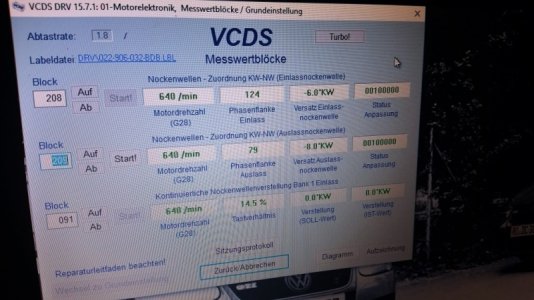

Hi Leute,
Hab gestern meinen R32 von einem Kumpel auslesen lassen.
Mein R hat 176000KM auf der Uhr.
Vorbesitzer hat bei 155000KM die Kette samt Spanner und allem drum und dran wechseln lassen. Man hört nur leichte standard geräusche von der Kette.
Wagen läuft sonst sehr gut mit 5W40 Addinol.
Soll ich die Kette wechseln oder nicht?

Ob du wechseln willst , ist deine Entscheidung . wenn er sonst ruhig läuft würde ich es den nächsten Besitzer machen lassen

Hi Leute,
wurden die NW Steller nach Ersatz SK kalibriert? wenn nicht, kann es zu seltsamen Auslesewerten kommen.
Gestern TT 3.2 L alles fachlich sauber gemacht und Werte -1 +5 läuft absolut sauber. SK wurde alles samt Ölpumpe erst getauscht. Kalibrierung nein, ergo falsche Ausgabe.
