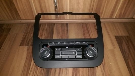

Neue Climatronic Bedien einheit

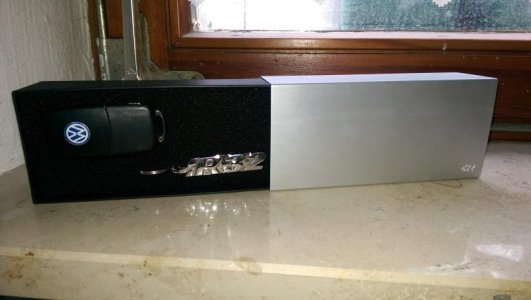

So Die Spanngen Hab ich jetzt auch mal Fertig gemacht :D
und Heute noch eine Schlüsselbox Gebastelt :)

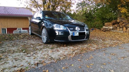

Saison Ende. Bis Nächstes Jahr
für Nächstes jahr geplant
Bull x Aga
Felgen
Carbon Teile
:D
Viel Spaß beim Schrauben :great:

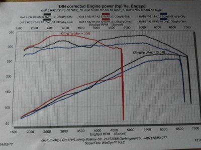

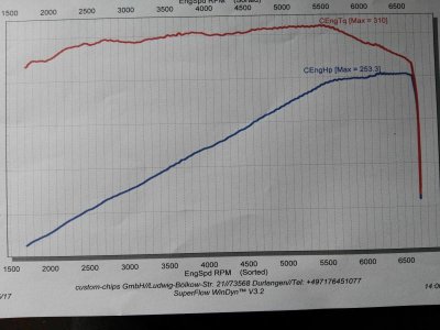

Mittwoch war ich Bei Zoran
Das Ergebniss:great::great:

Sagenhaft, wenn das stimmt. :great::great::great:
Was ist da für eine Delle zwischen 3 und 4.000 /Min. *noahnung*

Glückwunsch, auch wenn es falsch korrigiert ist.

die vorverlegte Umschaltung des Schaltsaugrohr, der eigentliche Leistungsbeschleuniger bei 3.0.
@Vince, Zoran hat schon immer DIN angeben, machen Andere ja auch, warum soll er es schlechter im Vergleich ausweisen, auch wenn es natürlich nach EWG korrigiert gehört. Sind etwa 3% bei den örtlichen Verhältnissen.
Das hin und her hat man bei den modernen Turbos nun nicht mehr....
