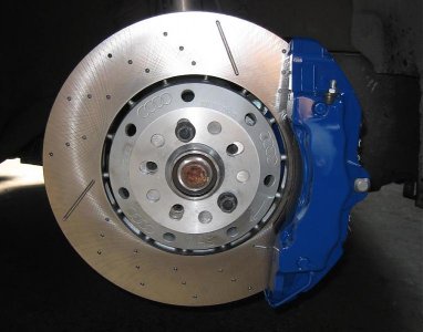

Die Bremsanlage ist verbaut!!! :)
Schneller als erwartet hat es nun geklaptt und die Bremsanlage war einbaufertig :) !
Es gab sogar noch paar Schlitze dazu anstatt nur Löcher ;) !
Porsche 6-Kolben Bremssättel mit gelochten und geschlitzten 360 mm Bremsscheiben an der Vorderachse!
Original Bremssättel versetzt mit gelochten und geschlitzten 312 mm Bremsscheiben an der Hinterachse

Seeehr schöne Bilder von der Bremsanlage, aber leiiiider sind die Teilenummern nicht zu erkennen8)
Hoffe die funzt auch so super wie die ausschaut, da wird man ja ganz wuschig
Hier mal ein paar Bilder:
Hi Carsten,
ist das eine durchgehende Perforation oder nur eine oberflächen Perforation(gehen die Löcher durch oder sie das nur wie eingedrückte Stellen in der Oberfläche)?
Benni

Bei mir ist es nur eine Perforation und eben die Schlitze noch dazu!
Der Kollege goerg-fliesen war ein Tag vorher dort und hat die gelochten Scheiben bekommen...also nur Löcher..ohne Schlitze und nicht nur Perforation!
Ich bin dann jetzt der erste (glaube ich zumindest mal) der die Scheiben in dieser Ausführung fährt!
Ob die besser sind und wenn ob spürbar weiss ich nicht!Für mich reicht die Bremse allemal aus!Die Optik ist sowieso turbogeil ;)

Na gibt schon ein Unterschied!!
Die Perforation (Lochung) der Scheibe kann durch das volle Material gehen. Wie man es auch bisher immer hatte bei Porsche, Audi usw...
Leider haben Scheiben mit Löchern den Nachteil, dass es Risse gibt liegt in der Beschaffenheit der Scheibe, egal ob gegossene Löcher oder nachträglich eingebracht durch Bohrung und dann getempert!!!
Bei einer Scheibe die Nuten hat passiert es auch nicht, dass es Risse gibt!
Neue Erfahrung sind die Perforation der Oberfläche und nicht des vollen Materials und dazu Nuten.
Haben gerade nen Testwagen hier in Frankfurt stehen von AMG (SL55) alter Schwede die Löcher sind ja nur mit Rissen durchzogen. Da werd ich mich schon auf die Materialauswertung freuen.
