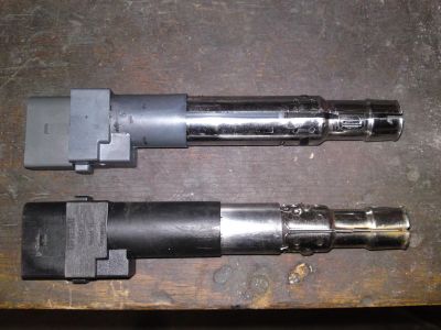

Hier mal ein Vergleichsfoto von einer Bremi(Erstausrüster) und den neuen Beru spulen.
Schön zu sehen ist, das die beru eine Durchgehende Metallhülse hat, anstelle wie bei der bremi der untere teil nur aufgesteckt ist, halt genau da wo meine eine spule gebrochen ist und ich mal bei vw nachgefragt habe und dort das problem mit dem defekten und brechen bekannt ist.
Ich habe daher das gefühl, das an dieser stelle eine nicht ausreichende Stabilisierung von der Metallhülse vorhanden ist bei der Bremi und somit an der stelle Microrisse entstehen durch vibrationen und Temparaturunterschiede und somit eine nicht mehr voll funktionstüchtige zündung erfolgen kann.
Da in meinen fall kein Fehler im Steuergerät abgespeichert wurde, selbst wo 2 spulen ausgefallen waren.
Hatte daher mal oben die elektrik einer heilen und defekten Bremi spule überprüft und keinen unterschied festgestellt.
Beide haben von Pol 1-4 ca 370 ohm und der durchgang von 1/4 nach 3 ist wesentlich höher vom widerstand und 1/4 zu 2 ist ein kondensator erkennbar.
Daher gehe ich davon aus, das die meisten defekte in der verbindung oben von der elektrik zur zündkerze durch z.b haarrisse entstehen.
Der fehler der meist nur erkennbar und abgespeichert ist, ist halt das die lambdasonden einen nicht korrekten wert erkennen, daher die Abgasleuchte.
