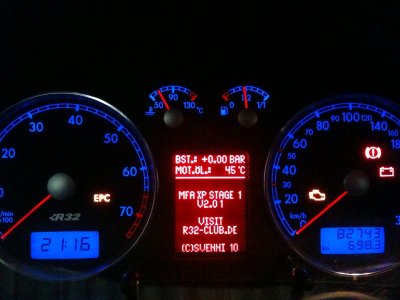

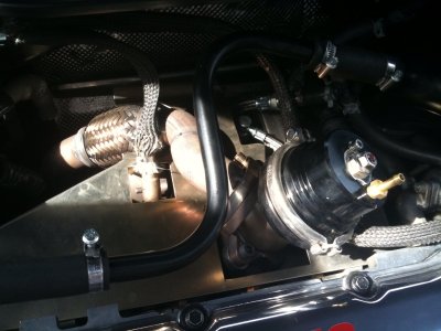

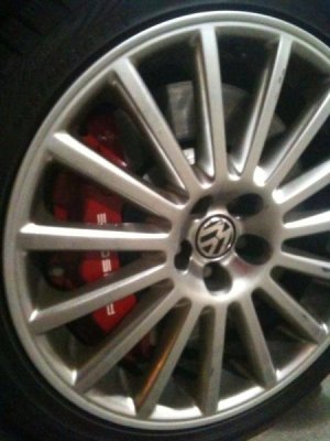

hier noch 3 Handyfotos lol :D
Da das Auto etwas länger stand, hab ich noch die Winterreifen drauf. Werde aber nächste Woche die Sportec drauftun :D

Winterreifen hab ich auch noch drauf, komm grad auch irgendwie nich dazu die zu wechseln, aber nächstes WE wirds dann gemacht...dieses hab ich wieder keine Zeit...
hübsche XP, mir fehlt noch das Update, aber is schon n tolles Dingens was Svenny da gebastelt hat gelle, finds auch immer wieder FEINSTENS :D

Das ist doch angeschlossen. Mit dem oberen Anschluss könnte man lediglich eine härtere WG-Feder simulieren, in dem dort Druck drauf gegeben wird. Wenn nur der untere Port benutzt wird, wird einfach gegen die WG-Feder gearbeitet und gut is.
Beim S2 hängt der Port auch so offen rum. Sieht komisch aus - muss aber so ;)
ahso, OK, wieder was dazu gelernt. Als ein Bekannter seinen Seat Leon Cupra R bei MTO hat abstimmen lassen war einer der Projektleiter auch gerade an seinem S2 gebastelt und da war mir auch aufgefallen, dass auf dem Nippel kein Schlauch saß. Als ich ihn darauf ansprach meinte er nur "ich fahre ohne". Fand die Aussage merkwürdig weil ich dachte, dass er "ohne Wastegate" meinte, aber ich musste sie so aus Unwissenheit akzeptieren. Jetzt weiß ich auch, was er meinte. Hat sich nur doof ausgedrückt.*buck*

im Detailfoto sieht man die Ölzulaufleitung zum Lader. Sieht so aus als wenn sie recht nahe am Wastegate-Anschluss des Rothe-Krümmers verläuft.
Da würde ich noch einen Hitzeschutz drum rum machen, falls das perspektivisch nicht täuscht... :great:
  • Mein Golf IV R32 Turbo Beitrag #55
hi ich denk aber das dieser Schlauch diese Temperaturen wohl aushalten muss, sonst wäre da sicher ein Hitzeschutz drübergezogen worden...oder? ich muss mal nachfragen
  • Mein Golf IV R32 Turbo Beitrag #56
klar dem Stahlflex macht das nix, das wird höchstens etwas anlaufen bzw dunkel werden wenn überhaupt.
Geht mehr darum, dass es ja nicht sein muss das Öl zusätzlich aufzuheizen, bevor es in den Lader kommt. Grade bei den kugelgelagerten Garrett-Ladern ist der Ölfluss ja nicht so groß, d.h. die Hitze die der Krümmer an der Stelle abgibt hat Zeit das Öl aufzuheizen.
  • Mein Golf IV R32 Turbo Beitrag #57
im Detailfoto sieht man die Ölzulaufleitung zum Lader. Sieht so aus als wenn sie recht nahe am Wastegate-Anschluss des Rothe-Krümmers verläuft. . :great:
*roll*und DAS soll ein rothe krümmer sein*buck*
