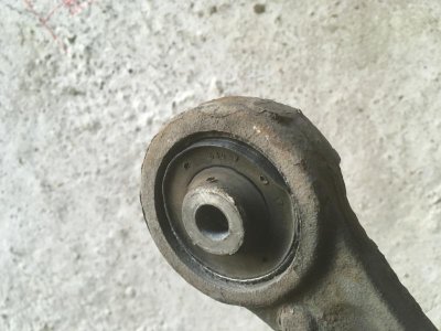

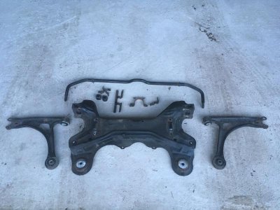

Heute ging es der Vorderachse an den Kragen.
Wie schon bereits vermutet, sind die Lager eingerissen und verschlissen.
Danach wurde alles zerlegt und für das Pulverbeschichten vorbereitet.
Das Auspressen der Lager war nicht gerade sehr leicht, da das Aluminium sich festgefressen hat.8-( Somit muss morgen alles mit der Hydraulikpresse ausgepresst werden.
Die Traggelenke, Spurstangenköpfe etc. werden auch ersetzt.:great:
Danach kommt die Hinterachse dran, damit er langsam 100%ig ist.

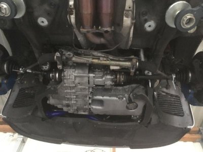

Schön gelöst mit den Radhausschalen und Unterfahrschutz :great: Auch die Downpipe sieht interessant aus.

Habe meinen Achsträger auch erst pulvern lassen da eh gerade der Motor draußen war, und selbst da bin ich fast abgedreht mit den Schellen vom Stabi :D
Mit Motor drin würde ich ja durchdrehen :D
  • Mein G4 r32 :) Beitrag #1.445
Wieso? Die Achse samt Stabilisator absenken und dann die beiden 13er Schrauben samt Schellen entfernen.
Nach dem Pulverbeschichten wird erst der Stabilisator montiert und dann die Achse unter die Karosse.
Danke. Das sind die Gitter vom Audi Q7 tdi.
Die Downpipe ist von HGP und das danach von mir.
Ja hatte den Stabi an den Achsschenkeln gelassen.
  • Mein G4 r32 :) Beitrag #1.449
Nee probleme gab es keine, nur die schelle dann wieder mit neuem Gummi drüber zu kriegen, damit hab ich mich iwie schwer getan.
  • Mein G4 r32 :) Beitrag #1.450
Die passen eigentlich sehr gut, hast du vielleicht die falschen genommen, da es verschiedene Durchmesser gibt. Wenn du oem gekauft hast, dann sollte dies nicht der Fall sein.
