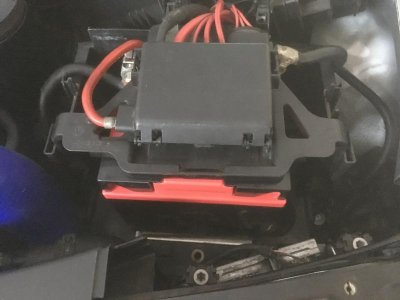

Heute mal etwas gebastelt.
Alte Batterie 14.7 kg
Neue Batterie 1.95 kg
Grundplatte 0,4 kg
Da die Batterie nicht mehr in die originale Halterung passt, musste ich eine neue Grundplatte aus Aluminium zuschneiden. Gesichert wird die Batterie mit einem speziellen Gurt. Die Platte wird über den originalen Punkt verschraubt.
Ps auf dem Bild war die Grundplatte noch nicht fertig.

Bei 98 Wattstunden und 12 Volt müsste sie so ungefährt 8,2 Ah haben, oder? Ist das nicht etwas wenig? Bis zu welcher Temperatur nach unten ist sie nutzbar? Die Gewichtseinsparung ist jedenfalls beachtlich. :great:
Bei mir kommt der Wagen eh nur bei gutem Wetter raus und im Winter kommt er ins warme.
Im vr6 turbo vom Bekannten funktioniert sie super.

Die tut es schon, die hat kurzeitig so ne schöne Abgabe, das reicht zum starten.
Allerdings würde ich mir um den Ladevorgang Gedanken machen, Stichwort Balancer etc..

Klär mich auf, bin für alles offen.

Naja, so ein Lithium-Akku hat schon eine andere Ladekurve als Blei. Keine Ahnung, ob das Probleme gibt.

Bin kein Experte auf dem Gebiet, hatte aber damals überlegt so eine in meinen Cupra zu bauen. Da habe ich dann folgende Infos bekommen:
Cupra Forum schrieb:
Die Lite, genau so wie alle anderen sind ja nix anderes als einfach 4 Zellen in Reihe geschaltet. Und wie wir alle wissen ist der Strom in der Reiehenschaltung immer gleich. Wenn jetzt Zelle 1,2 und 3 80% Ladezustand haben und Zelle 4 ist bereits bei 95%, dann geht Zelle 4 in Richtung Ladeschlussspannung und erreicht werte um 3,6V und höher. Deswegen wird zusätzlich noch ein BMS (Battery Management System) gebraucht, was einen Balancer hat. Dieser bypasst dann die Zelle, die bereits voll ist.
Das kann schnell passieren wenn die Zellen nicht selektriert sind. Grundlage hier ist der Innenwiderstand der Zelle. Umso genauer die erstinbetriebnahme des Blocks ist, desto weniger Probleme hat man. Daher lade ich die Blöcke immer in der paralellschaltung. Also alle Zellen parallell, wo die SPANNUNG gleich ist. Da gebe ich dann 3,4V drauf und warte, bis der Ladestrom gegen 0 geht. (Jede Zelle nimmt so sowviel wie sie braucht). Danach drehe ich die Spannung auf 3,5V und wiederhole das. Zum Schluss noch auf 3,55-3,6V. Meine Erfarhung zeigt dann auch, dass es viel bringt, wenn man nach dem Laden das Pack so noch für eine Nacht stehen lässt, da sich die Zellen dann wirklich zu 100% ausgleichen.
--> Obigen zwei Absätze spiegeln nur meine eigene Erfahrung wieder, ohne dabei über ein andere Produkt urteilen zu wollen.
Ansich ist meine Erfahrung mit den Li-Batterien durch die Bank hin weg postiv. Jedoch sind mir persönlich zwei Sachen aufgefallen. Wenn die Ladeschlussspannung überschritten wird ODER man bei einem niedrigen Ladezustand zu höhe Ströme anfordert, dann killt das die Zellen ganz schnell. .

Ich verstehe das Problem, aber um an die einzelnen Zellen zu kommen, müsste doch das Gehäuse aufgebohrt werden. Da sind auf dem Foto nämlich nur 2 Anschlüsse zu sehen. *noahnung*
Außerdem müsste dieses Problem bei herkömmlichen Bleiakkus auch auftreten, weil dort ebenfalls mehrere Zellen in Reihe geschaltet sind ... wenn eine Zelle tot ist, sind es die anderen auch.

Jap, die Leute die sich damit auskennen öffnen die Dinger und verbinden alles selbst neu :/.
Wenn man sich mal umhört, gibt es viele Leute denen die Dinger sterben.

Ich werde sie testen, dann weiß ich mehr ;)

Dann bitte berichten. Habe nämlich keine Lust auf den ganzen Zusatzkram :D.

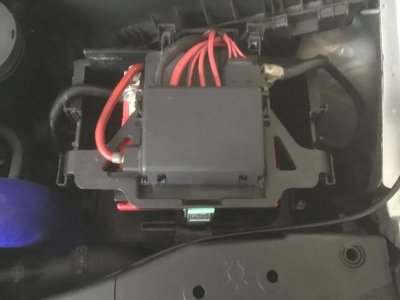

Startet wie Serie.
Wenn die Abdeckung drüber ist, dann sieht alles schoen oem aus :D
