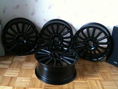

hier mal ein paar aktuelle bilder
die felgen sind schwarz pulverbeschichtet worden.

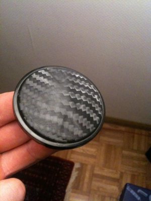

die vw felgendeckel haben den letzten winter nicht überstanden und wurden vom salz unterwandert. darum habe ich sie mit carbon folie überzogen. morgen kommt seidenmatter klarlack drauf,damit sie sich nicht zu sehr von den felgen abheben.
anschließend habe ich die lüftungsgitter,die schon gra waren (von der sonne) mal schwar matt lackiert und ich muss sagen es lässt die front gleich anders wirken
