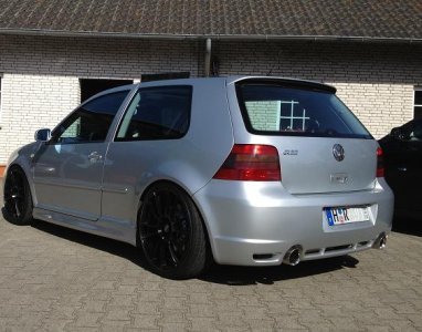

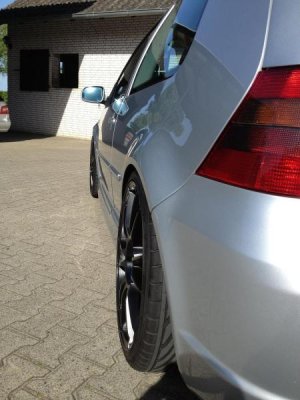

Der r stand einige Zeit, da ich kurz nach dem Bremsenumbau starke Probleme mit dem ABS/ESP bei Vollbremsungen hatte.
Ich war schon kurz davor, die Originale HA Scheiben wieder zu verbauen.
Neulich war es mir dann zu viel und ich habe nachdem das ABS/ESP kurzzeitig bei mrausfahren aus der Garage blinkten einfach mal den ABS Sensor getauscht. Der total festsitzende und defekte Sensor war das Problem. Nun kann man auch in Kurven vol lreinlatschen und das ESP regelt nicht mehr wie wild.

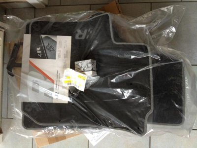

Zudem hielten neue Fußmatten und der defekte Xenon Niveausensor Einzug.
Der Lack wurde bei Gelegenheit auch mal aufbereitet:great:

Schlicht. Aber gefällt!

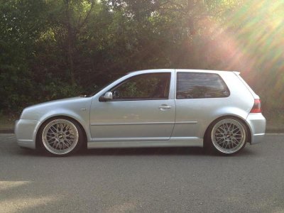

Schlicht ist vorbei.
Am Samstag hat sich einiges getan.
Eine Kombination, die so keiner auf einem R32 Golf 4 fährt. Kenner sollten es sofort sehen:great: Tipp...Lochkreis
Die Felgen waren nur zum Probieren, die eigentlichen kommen nach dem Italienurlaub in einer anderen Farbe:D:D
Edit: auf dem Foto war er nach dem Aufbocken noch nicht wieder eingefedert.

sehr schön :great: Farbe, wahrscheinlich nur Stern ?
  • Mein G4 r32 :) Beitrag #714
So siehst aus. So wie meine damaligen 5x100 le Mans 8,5x19 et25

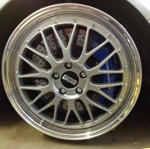

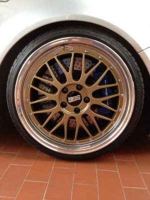

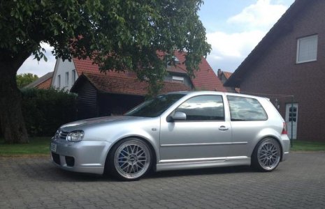

Da ich keine schwarzen Felgen mehr sehen konnte, hielt ein Satz BBS Le Mans Einzug.
Maße: 8,5x19 ET32 5x112 mit Stern nach außen auf ET47
VA: 17mm
HA: 25mm 30mm folgen
Da die Sterne Schwefelgelb gepulvert waren, habe ich die Felgen zerlegt, entlackt und silbergrau pulvern lassen.
Neue Chromschrauben wurden gleich mit getauscht.
Leider wurde die erste Probefahrt mit einer defekten Lima schnell gestoppt.:X
Nächste Woche folgen an der VA und HA noch 1,5 cm weniger Bodenfreiheit:D
Für viele ist er nun zu unauffällig, jedoch genau das wollte ich. Für mich ist die BBS Le Mans eine zeitlose Felge.

Mir gefällt es sehr gut :great:
  • Mein G4 r32 :) Beitrag #717
sehr nice :great::great::great:
  • Mein G4 r32 :) Beitrag #718
Endgeil&zeitlos schön... genau wie ein IVer.:R:)
  • Mein G4 r32 :) Beitrag #719
Leider sind sie nicht so leicht wie die Ultras, aber es musste sich mal wieder etwas tun. Die Ultras bleiben eingepackt und poliert im Keller für andere Zeiten, die noch kommen;)
  • Mein G4 r32 :) Beitrag #720
Ja das ist die andere Seite der Medaille! Ultras sind halt der beste Kompromiss aus Gewicht und Optik, aber fährt gefühlt jeder zweite!
