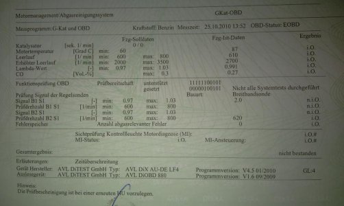

Anbei die Messung heute bei der AU. Auf dem R36 MSG habe ich wahrscheinlich noch eine Vorserien- oder Testsoftware von VW drauf. Der Motor stammt aus einem Versuchsträger.
Was vermutet ihr?

1. Interessant finde ich, dass der Fehler "Gemisch zu mager" in Post #1 bei beiden Vorkat-Sensoren zeitgleich statt findet.
2. Ber der AU-Messung habe ich die Prüfung bei erhöhter Drehzahl geschafft, im Leerlauf jedoch nicht.
