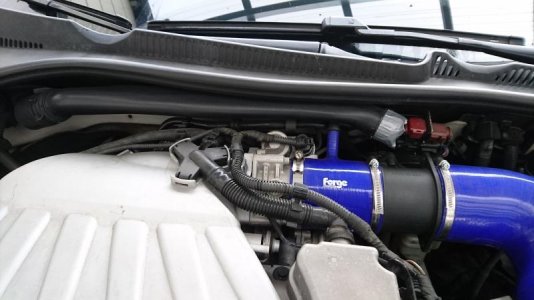

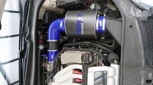

Also summen tut nichts..aber ja, ich glaube der ist abgeklemmt. Habe mal 2 Bilder gemacht wie es bei mir im Motorraum aussieht.

Ja ist nicht mehr aktiv oder geht der kleine blaue Schlauch wieder an ner anderen Stelle an das Soundrohr dran? Wenn, dann ist das mit dem Panzertape keine gute Lösung. Kam der Fehler direkt nach dem Umbau der Ansaugung? Ich würde immer noch die Lambdas bzw. wie mein Vorredner sagte die Verkabelung derer überprüfen. Entweder läuft er tatsächlich zu mager oder die Lambdas sind defekt und denken er läuft zu mager.

Das Soundrohr ist definitiv abgeklemmt. Der kleine blaue Schlauch geht zur Klappensteuerung?
Bei so einer exotischen Konfiguration kann ja alles mögliche passieren, weil sich der Luftdurchfluss verändert, aber wenn es vorher schon die Fehlermeldung gab *noahnung*

Also der kleine blaue Schlauch ist eine Sackgasse. Der ist blind. Ist ein Stopfen hinten drauf. Die Klappensteuerung ist elektronisch und hat damit nichts zu tun. Sie funktioniert immer noch wie vorher mit Unterdruck, kann aber elektronisch auf dauer-auf gestellt werden.
Der Fehler kam übrigens nach diesem Umbau des Luftfilters. Aber die erste Zeit (ca.1Jahr) war nichts. Dann hab ich das Auto übernommen und zack..Der Fehler war da.
