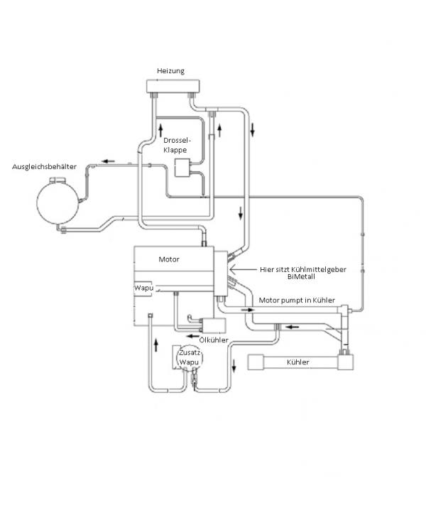

Kühlmittelgeber öffnet nicht mehr
Wens interessiert...
... hab heute den "Kühlmittelgeber" also dieses BiMetall mal ausgebaut, beim .:R sehr scheiße verbaut, ultra schwierig ran zu kommen.
-> Das Teil ab innen Topf un den aufn Herd, soll ja angeblich bei 80°C aufgehen. Allerdings gings weder auf, noch wurds zum 3-Gänge-Menü.
Habs mir vor 5min mal beim :D bestellt, wird heut mittag noch geliefert un dann bau ichs direkt ein, ohne wird die Stelle leider nicht dicht.
Mal zur Verdeutlichung:
