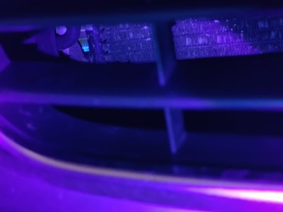

Da ich alle paar Monate etwas Kühlmittel nachfüllen muss, wollte ich dem nun selber auf den Grund gehen und habe einen fluoreszierenden Lecksucher eingefüllt. Beim Beleuchten mit der UV Lampe ist mir beim Kühler links unten eine kleine leuchtende Stelle aufgefallen. Könnte dort ein Leck sein?
Weiß ausserdem jemand wofür das Ventil auf dem Bild ist? Es befindet sich da vor dem Aktivkohlebehälter. Daneben fand ich auch leuchtende Spuren. Das Ventil war leicht geöffnet. Is das in Ordnung, oder sollte es fest verschlossen sein? Bitte um Rat.

Kühlmittel von was?
Klima?
Wasserkühlung?

des was du siehst .sind Rückstände vom Klimamittel (ebenfalls Kontrasmittel drin)
Und das Ventil ist zum Befüllen vom Klimamittel und das Schwarze ist nur eine Schraubabdeckung

Alles klar, vielen Dank!
