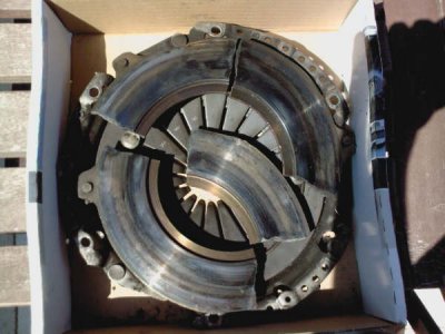

Hat Jemand schon mal sowas hier gesehen?;)
Das ist echt mal ne schlecht, sieht aber so aus als wäre sie vor dem Brechen/Platzen sehr heiß geworden, zumindest gut angelaufen.
